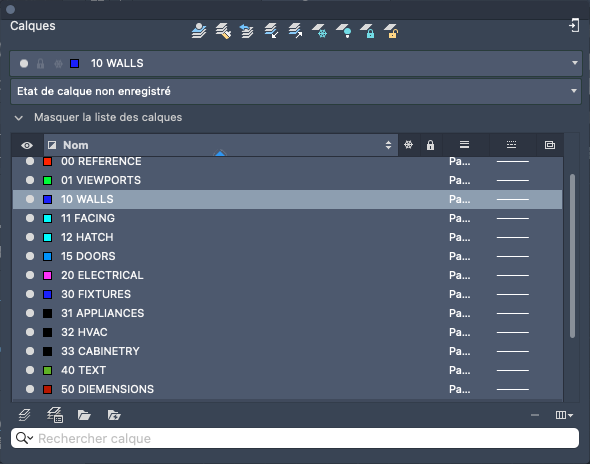

Avant de commencer le dessin, créez un jeu de calques adapté à votre travail. Dans un plan de maison, vous pouvez créer des calques pour les fondations, le plan d'étages, les portes, les installations électriques, etc.
Dans cet exemple, l'affichage est limité aux objets du calque de plan d'étage en désactivant les autres calques.
Pour d'autres disciplines, le nom et le nombre des calques que vous créez est différent. Lorsque vous créez un jeu de calques standard, vous pouvez enregistrer le dessin en tant que fichier gabarit (.dwt) que vous pouvez utiliser lorsque vous commencez un nouveau dessin.
Pour les dessins complexes, il peut être judicieux d'utiliser une convention de dénomination plus élaborée pour les calques. Par exemple, les noms de calque peuvent commencer par trois chiffres, suivis d'un code de dénomination correspondant à plusieurs étages d'un immeuble, à des numéros de projets, à des ensembles de relevés topographiques et de données de propriété, etc. Ce type de convention de dénomination permet également de déterminer plus facilement l'ordre des calques et de limiter le nombre de calques affichés dans la liste de calques.
Utilisez la palette des calques pour gérer vos calques.

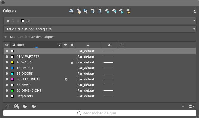

Vous pouvez contrôler la visibilité des objets en activant/désactivant les calques ou en utilisant l'option de gel/libération.
Vous pouvez désactiver et activer des calques en fonction de vos besoins. Les objets situés sur des calques désactivés sont invisibles dans le dessin.
Le gel et la libération des calques a le même effet que leur désactivation/activation. Cependant, lorsque vous travaillez avec des dessins comportant un grand nombre de calques, geler les calques inutiles permet d'accélérer l'affichage et la régénération. Par exemple, les objets d'un calque gelé ne sont pas pris en compte pendant un zoom vers l'étendue.
Vous pouvez empêcher toute modification accidentelle des objets situés sur des calques sélectionnés en verrouillant ces derniers. Les objets situés sur les calques verrouillés sont estompés et une petite icône de verrou s'affiche lorsque vous placez le curseur sur l'objet.
