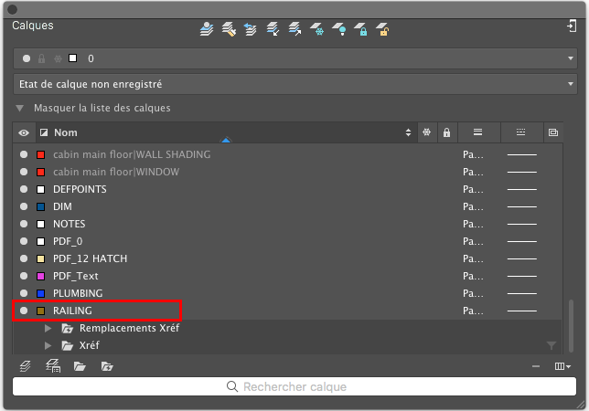

Lorsque vous attachez un fichier de dessin, son calque et les propriétés du calque sont ajoutés au dessin en cours. Chaque nom de calque est précédé du nom de la Xréf, qui peut être différent du nom du fichier du dessin référencé.
Vous pouvez modifier ou remplacer la visibilité, la couleur, le type de ligne et les autres propriétés des calques d'une Xréf, et définir et la manière dont vous souhaitez que ces modifications soient gérées lorsque la Xréf est rechargée.
Les variables système VISRETAIN et VISRETAINMODE permettent de choisir le comportement souhaité des propriétés du calque Xréf dans le dessin hôte.
