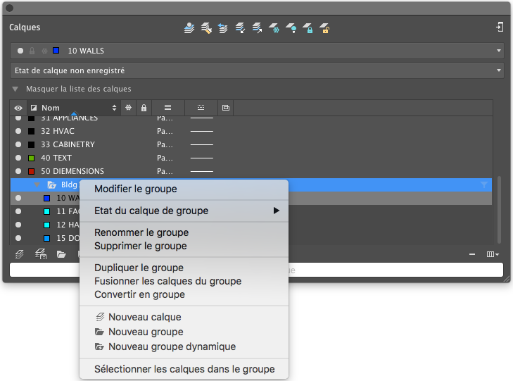

Des groupes de calques sont créés et remplis dynamiquement par le produit :

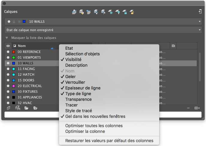

Répertorie toutes les colonnes par leur nom. Une coche indique que la colonne est incluse dans l'affichage. Cliquez sur le nom d'une colonne pour l'afficher ou la masquer. Les paramètres Gel de la fenêtre, Couleur de fenêtre, Type de ligne de fenêtre, Epaisseur de ligne de fenêtre et Style de tracé de fenêtre sont disponibles uniquement lorsqu'une fenêtre de présentation est active.
Adapte la largeur de toutes les colonnes à leur contenu.
Adapte la largeur de la colonne sélectionnée à son contenu.
Restaure les paramètres d'affichage et d'épaisseur par défaut de toutes les colonnes.

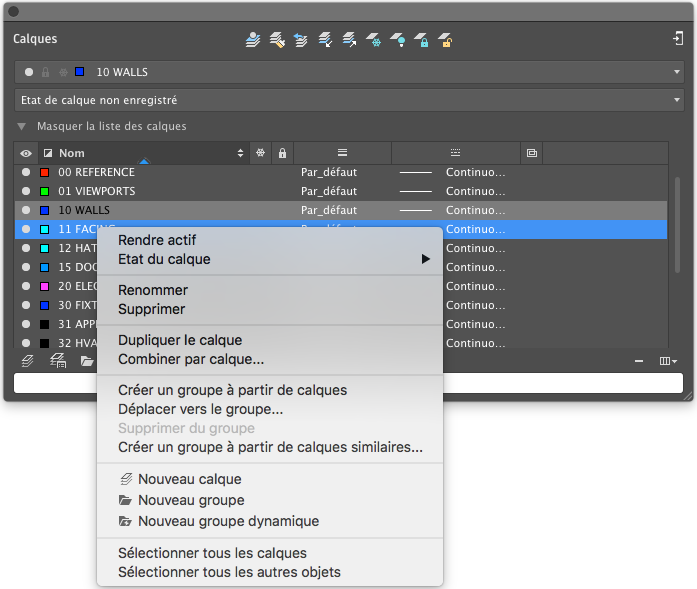

Définit le calque sélectionné en tant que calque courant. (Voir la variable système CLAYER)
Active ou désactive l'état de calque Geler, Verrouiller, Geler dans les nouvelles fenêtres ou Impressions des calques sélectionnés. L'option Isoler permet d'isoler les calques sélectionnés dans le dessin. Tous les calques, à l'exception de ceux sélectionnés, sont désactivés et verrouillés. (Voir la commande ISOCALQUE)
Renomme le calque sélectionné.
Supprime le calque sélectionné du dessin. Vous ne pouvez supprimer que des calques non référencés. Les calques référencés comprennent les calques 0 et DEFPOINTS, les calques contenant des objets (y compris les objets des définitions de blocs), le calque courant et les calques dépendant de références externes.
Sélectionne tous les calques affichés sous forme de liste.
Sélectionne tous les autres calques dans l'affichage sous forme de liste, hormis les calques sélectionnés.
La variable système GROUPLAYERDELETABLE contrôle la suppression des calques référencés par un groupe de calques lorsque ce dernier est supprimé.
