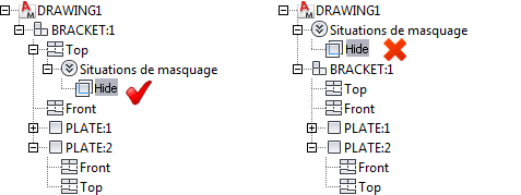

Dans un dessin de type structure mécanique, la position de la situation de masquage sur la structure mécanique est importante.
Par exemple, si vous créez une situation de masquage entre deux pièces d'un sous-assemblage, il est préférable de la stocker sur le sous-assemblage. Si vous insérez une autre instance du sous-assemblage dans le dessin, la situation de masquage s'insère automatiquement parce qu'elle fait partie intégrante du sous-assemblage. En variante, si vous stockez la situation de masquage directement sous le nom du dessin (le noeud racine du navigateur), elle ne s'affichera pas dans les nouvelles instances créées parce qu'elle ne sera pas stockée dans le sous-assemblage.
