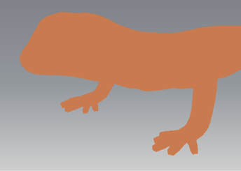

Affichage d'un modèle sans lumières ni ombrage
Vous avez parfois besoin d'afficher votre modèle sans l'effet de l'éclairage et de l'ombrage pour visualiser les couleurs réelles du matériau ou de la texture que vous utilisez.
L'activation de l'option Eclairage plat supprime l'effet de l'éclairage et de l'ombrage par défaut et vous permet de voir précisément la couleur ou la texture appliquée au modèle.
L'option Eclairage plat est utile lorsque vous voulez visualiser votre modèle en tant que contour, et particulièrement lorsque vous avez besoin d'échantillonner une couleur dans un modèle lorsque vous peignez, car cette option fournit une représentation plus précise de la couleur de base.
Pour activer l'option Eclairage plat, procédez de l'une des manières suivantes :
