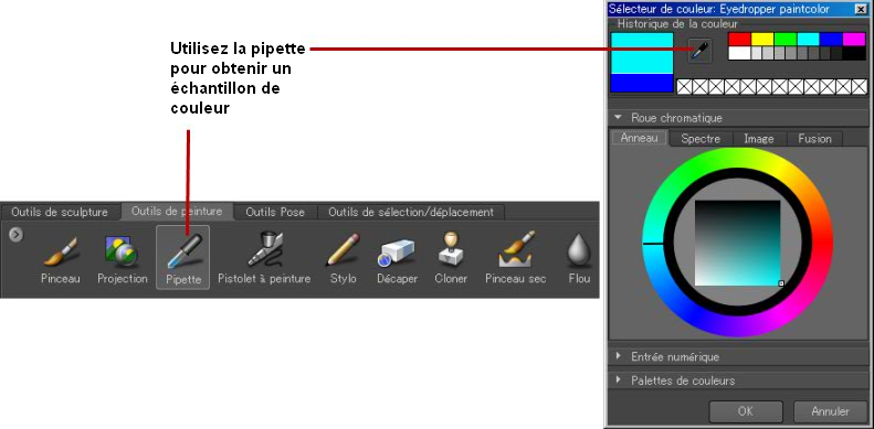

Echantillonnage de couleur dans un modèle
Pour copier une couleur de la couche de peinture actuelle et la définir comme couleur du pinceau
  1. Dans la barre d'outils Outils de peinture, sélectionnez Pipette.
    Le curseur prend la forme d'une pipette.
  2. Dans la vue 3D, placez la pipette sur la couleur souhaitée et cliquez pour prélever l'échantillon.
    Conseil : Vous pouvez également utiliser la pipette pour prélever un échantillon de couleur dans une image chargée comme plan d'image dans la vue 3D. Pour plus d'informations sur le chargement d'un plan d'image, reportez-vous à la rubrique Importation d'une image de référence.
    La couleur est échantillonnée et chargée comme couleur du pinceau. Cette couleur sera appliquée à la prochaine utilisation du pinceau.
    Conseil : Pour que la pipette reste active jusqu'à la sélection d'un autre outil de peinture ou de sculpture, appuyez sur la touche I pendant l'échantillonnage.
    Remarque : Lorsque vous copiez une couleur à l'aide de la pipette, vous prélevez la couleur vraie, sans tenir compte de l'éclairage et de l'ombrage du modèle.
