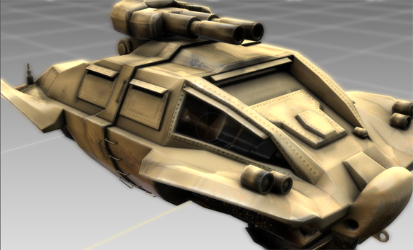

  4. Peignez les zones que vous voulez rendre transparentes.
    Ces zones s'affichent désormais avec un effet de transparence similaire à du verre.
