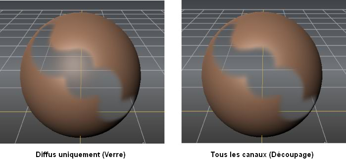

Effets d'opacité
Spécifie l'incidence de l'opacité sur les effets d'éclairage. Il existe deux options :
Diffus uniquement
L'opacité remplace uniquement le canal Diffus, permettant à la surface transparente de continuer à afficher les réflexions, la spécularité, le relief, etc. Cette option permet de créer un effet de matériau transparent tel que du verre ou du plastique transparent.
Tous les canaux
L'opacité remplace tous les canaux, de sorte que la surface disparaisse. Cette option permet de créer un effet de trou dans votre modèle.
