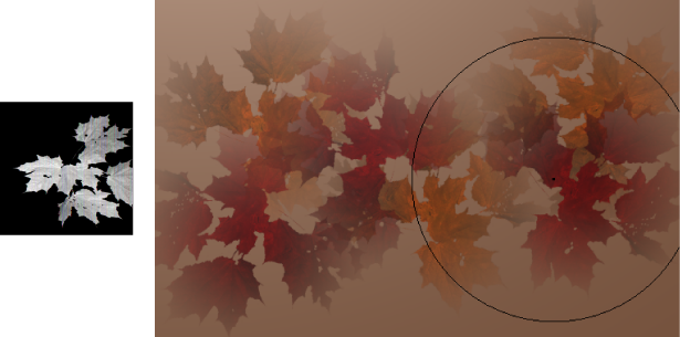

Vous pouvez charger des images sur le pinceau et les utiliser comme tampons de couleur. La peinture du modèle avec un tampon est similaire à la peinture d'une décalcomanie directement sur le modèle. Ainsi, chaque fois que vous cliquez sur le modèle lorsqu'un tampon est chargé sur le pinceau, l'image est appliquée au modèle.
Vous pouvez créer une variété infinie d'effets de pinceau en fonction de la combinaison des images bitmap et des paramètres de propriétés du pinceau.
