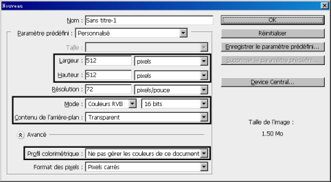

  2. Sélectionnez Fichier > Nouveau.
  3. Dans la fenêtre New qui s'affiche, définissez les options suivantes et cliquez sur OK.
    • Largeur : largeur requise.
    • Hauteur : hauteur requise.
    • Mode: RGB Color - 16 bit
    • Contenu de l'arrière-plan : Transparent
      (Crée un canal alpha pour l'image.)
    • Avancé > profil colorimétrique: Don’t Color Manage this Document
      (permet de s'assurer que le fichier n'est pas étiqueté avec un profil de couleur existant).
    Une image vierge s'affiche dans la zone de travail. Un arrière-plan à damiers dans la zone de dessin indique la présence du canal alpha.

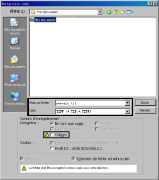

  5. Enregistrez l'image en sélectionnant Fichier > Enregistrer sous.
  6. Dans la fenêtre Enregistrer sous, indiquez un nom pour l'image, définissez les éléments suivants, puis cliquez sur Enregistrer.
    • Format : TIFF
    • Layers: Off

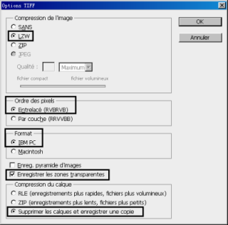

  7. Dans la boîte de dialogue TIFF Options qui s'affiche, définissez les valeurs suivantes, puis cliquez sur OK.
    • Compression de l'image: LZW
    • Ordre des pixels: Entrelacé (RGBRGB)
    • Format: IBM PC
    • Enregistrer les zones transparentes: On
    • Compression du calque: Supprimer les calques et enregistrer une copie
