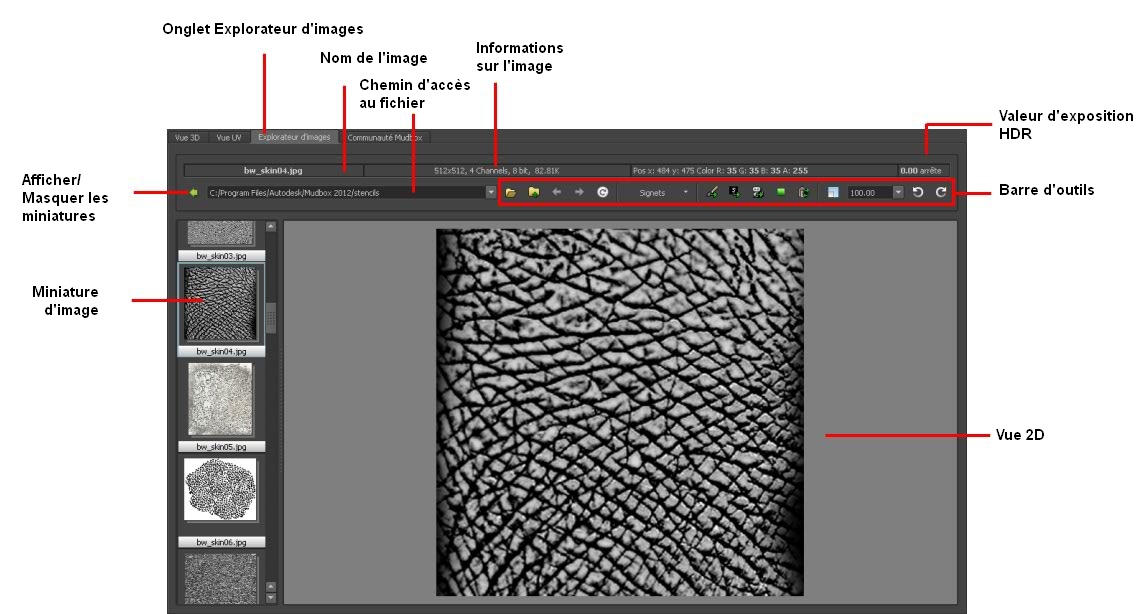

Fenêtre Explorateur d'images
L'explorateur d'images vous permet de sélectionner, de visualiser et d'évaluer des images et des textures 2D situées sur votre disque dur local ou sur le réseau.
Vous pouvez faire glisser des images à partir de l'explorateur d'images, par exemple pour les copier dans l'explorateur de fichiers de votre système ou dans la fenêtre Sélecteur de couleur. (Reportez-vous également à la rubrique Echantillonnage de couleur dans une image.)
Pour afficher l'explorateur d'images, cliquez sur l'onglet Explorateur d'images situé en haut de la Vue 3D, sous la barre de menu principale.
Afficher l'explorateur d'images Une grande variété de formats d'image et de profondeurs de couleur sont pris en charge. En outre, vous pouvez utiliser l'explorateur d'images pour :

Présentation des tâches de l'explorateur d'images
Pour : Procédez comme suit :
Afficher une image à l'aide de l'explorateur d'images.
Dans la barre d'outils, cliquez sur Ouvrir le répertoire , sélectionnez un répertoire, puis cliquez sur OK.
Le contenu du répertoire s'affiche dans la vue des miniatures. (Seuls les fichiers et répertoires de fichiers image s'affichent dans la vue des miniatures.)
Dans la Vue des miniatures, cliquez sur l'image que vous souhaitez afficher dans la Vue 2D.
Déterminez les informations sur l'image affichées dans la Vue 2D (par exemple, résolution, profondeur de couleur).
Les cases d'état situées au-dessus de la barre d'outils fournissent les informations suivantes sur l'image affichée dans la Vue 2D :
  • Nom de l'image
  • Taille du fichier sur le disque
  • Résolution d'image X, Y (en pixels)
  • Nombre de canaux de couleur
  • Profondeur de couleur (8, 16, 32)
