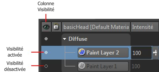

  1. Dans la fenêtre Couches de peinture, cliquez sur les points dans la colonne Visibilité (sous l'icône ), en regard de chaque couche que vous souhaitez masquer.
    Les points solides indiquent les couches visibles et les points estompés indiquent les couches invisibles.
La définition de la visibilité des couches est primordiale pour des taches telles que la fusion de couches de peinture, lorsque seules les couches de peinture visibles sont fusionnées. Reportez-vous à la rubrique Fusion de couches de peinture.
