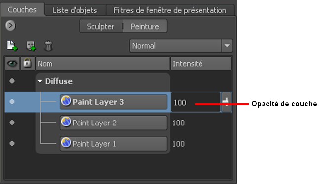

  1. Dans la fenêtre Couches, assurez-vous que le bouton d'affichage en haut de la fenêtre est défini sur Peinture.
  2. Sélectionnez une couche de peinture, puis cliquez deux fois sur la valeur d'intensité de la couche et entrez une nouvelle valeur ou faites glisser le curseur Opacité en gardant à l'esprit les points suivants :
    • Augmentez le paramètre Intensité pour augmenter l'opacité de l'image sur la couche sélectionnée.
    • Réduisez le paramètre Intensité pour réduire l'opacité de l'image sur la couche sélectionnée.
    Remarque : Par défaut, le paramètre Intensité est compris entre 0 et 100. Vous pouvez entrer des valeurs positives ou négatives en dehors de cet intervalle pour amplifier l'effet ou inverser la peinture sur la couche.
