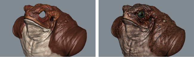

Les outils de peinture de Mudbox vous permettent d'appliquer une peinture numérique à vos modèles 3D haute résolution. Sélectionnez un pinceau, créez une couche de peinture et peignez votre modèle dans la vue 3D.

Lorsque vous peignez sur un modèle, vous créez une ou plusieurs images bitmap 2D qui sont placées au-dessus du matériau d'ombrage de base.
Si votre modèle comporte des UV, le positionnement précis des images peintes sur le modèle 3D dépend de l'emplacement des coordonnées de texture UV pour le modèle. Le mappage UV associe les emplacements de pixels de l'image 2D que vous peignez à la surface du modèle 3D. Si votre modèle est défini pour la peinture PTEX, la position des images peintes sur le modèle 3D est basée sur le mappage automatique par face (chaque face de base du maillage dispose de sa propre texture).
