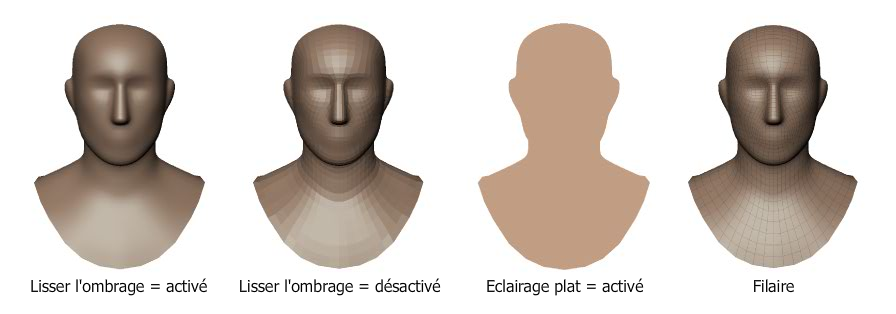

Mudbox peut afficher des modèles de polygones comme suit dans la Vue 3D :
Pour définir le mode d'affichage d'un modèle
  1. Effectuez l'une des opérations suivantes :
    • Dans le menu principal, choisissez Affichage, puis Eclairage plat ou Filaire. (Lorsqu'aucun de ces modes n'est sélectionné, l'affichage par défaut est Lisser l'ombrage). Vous pouvez également appuyer sur la touche W pour passer en mode filaire.
      Remarque : Le mode d'affichage Filaire peut allonger le temps nécessaire pour actualiser la vue 3D lors des opérations interactives (sculpture, panoramique, travelling, rotation sur l'axe vertical et horizontal, etc.), car le niveau de subdivision du modèle est augmenté.
    • Dans la Vue 3D, pour afficher les modèles en tant que formes polygonales à facettes, sélectionnez Affichage et désactivez Lisser l'ombrage.
    • Cliquez avec le bouton droit dans une zone vide de la vue 3D et choisissez Eclairage plat, Lisser l'ombrage ou Filaire dans le menu qui s'affiche.
