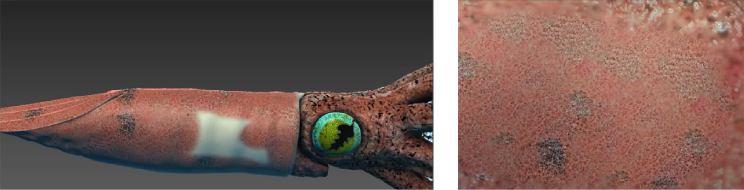

La peinture PTEX permet aux artistes de peindre des textures sans UV. Avec la peinture PTEX, vous pouvez appliquer de la peinture sur chaque face de base du maillage, créant ainsi des détails haute résolution sans coordonnées UV explicites.
Tandis que les UV permettent de mapper votre texture à partir d'une image rectangulaire sur un objet 3D, PTEX vous permet de peindre directement sur les faces de l'objet lui-même. Aucune UV n'est requise. Vous pouvez charger et utiliser la peinture PTEX sur n'importe quel maillage, y compris des modèles complexes composés de plusieurs maillages. Les informations de peinture sont associées aux faces de base du maillage.
Une fois le maillage défini pour la peinture PTEX (Préparation d'un modèle pour la peinture PTEX), une couche de peinture PTEX est automatiquement créée lors de la création d'une couche de peinture. Pour obtenir un pipeline sans UV, vous pouvez exporter vos textures haute qualité en tant que fichiers PTEX. Si votre pipeline requiert des UV, ancrez les textures dans un espace UV (une fois que les UV ont été créées) et exportez-les en tant que fichiers image. (Reportez-vous à la rubrique Exportation de couches de peinture.) Lorsque vous enregistrez un fichier PTEX, les données de maillage sont également enregistrées par défaut, vous permettant ainsi de vérifier facilement vos textures PTEX dans d'autres applications.
