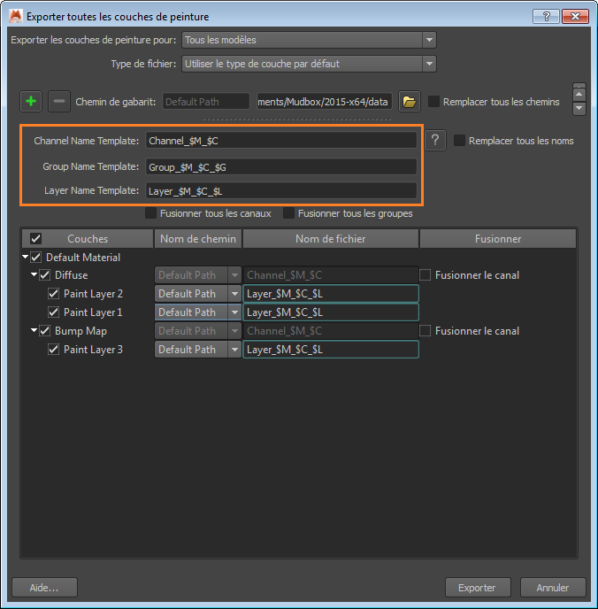

  2. Sélectionnez Fichier > Exporter toutes les couches de peinture dans la barre de menus principale.
  3. Dans la fenêtre Exporter toutes les couches de peinture qui s'affiche, sélectionnez dans la liste déroulante Exporter les couches de peinture pour afin de sélectionner le modèle dont vous souhaitez exporter des couches :
    • Sélectionnez Modèle actif pour exporter uniquement les couches du modèle actuellement actif.
    • Choisissez Modèles sélectionnés afin d'exporter les couches des modèles sélectionnés.
    • Remarque : L'option Modèle actif est mise à jour pour afficher le nom du modèle actif et l'option Modèles sélectionnés est mise à jour pour afficher le nombre de modèles sélectionnés.
  4. (Facultatif) Pour exporter un seul fichier image par canal, activez l'option Fusionner tous les canaux.
    Mudbox fusionne toutes les couches, puis exporte une couche fusionnée unique pour chaque canal.
  5. (Facultatif) Pour exporter un seul fichier image par groupe, activez l'option Fusionner tous les groupes.
    Mudbox fusionne toutes les couches, puis exporte une couche fusionnée unique pour chaque groupe.
  6. Définissez les autres options d'enregistrement de fichier, y compris les ajustements apportés aux gabarits de nom de canal, nom de groupe et nom de couche, puis cliquez sur Exporter.
    Toutes les couches de peinture du modèle sélectionné sont enregistrées dans le répertoire que vous avez spécifié dans la fenêtre Exporter toutes les couches de peinture. Par défaut, les couches sont enregistrées dans le même répertoire que vos données.
Pour exporter toutes les couches de peinture
  1. Sélectionnez Fichier > Exporter toutes les couches de peinture dans la barre de menus principale.
  2. Dans la fenêtre Exporter toutes les couches de peinture qui s'affiche, assurez-vous que l'option Tous les modèles est sélectionnées dans la liste déroulante Exporter les couches de peinture pour.
  3. (Facultatif) Pour exporter un seul fichier image par canal, activez l'option Fusionner tous les canaux.
  4. (Facultatif) Pour exporter un seul fichier image par groupe, activez l'option Fusionner tous les groupes.
  5. Définissez les autres options d'enregistrement de fichier, y compris les ajustements apportés aux gabarits de nom de canal, nom de groupe et nom de couche, puis cliquez sur Exporter.
    Conseil : Lors de l'exportation de toutes les couches pour plusieurs maillages Ptex qui partagent le même matériau, ajoutez $O aux champs Gabarit Nom de canal, Gabarit Nom de groupe, Gabarit Nom de couche dans les options Exporter toutes les couches de peinture pour vous assurer que les fichiers de tous les objets sont enregistrés séparément.
    (L'utilisation du caractère générique $O ajoute le nom de l'objet à chaque nom.)
    Toutes les couches de peinture de la scène sont enregistrées avec la convention d'attribution de nom de fichier et dans le répertoire que vous avez spécifiés dans la fenêtre Exporter toutes les couches de peinture.
