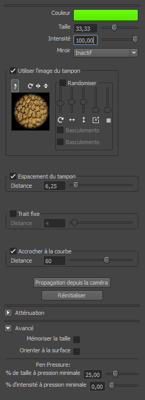

Affichage et modification des propriétés du pinceau
Pour afficher et modifier les propriétés de l'outil de peinture
  1. Sélectionnez un outil de peinture dans le tiroir Outils de peinture.
    La fenêtre Propriétés affiche les propriétés de cet outil.
  2. Modifiez les propriétés selon vos besoins.
    Remarque :
    Vous pouvez modifier rapidement l'atténuation du pinceau en sélectionnant un préréglage d'atténuation dans la barre d'outils Atténuation ou en modifiant la forme du graphique d'atténuation dans la section Atténuation des propriétés du pinceau.
    Lorsque vous faites des essais avec les différents paramètres d'outil, vous pouvez cliquer sur Réinitialiser à tout moment pour rétablir les propriétés par défaut de l'outil.
