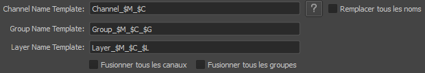

Gabarit Nom de canal, Gabarit Nom de groupe, Gabarit Nom de couche
Permet de spécifier un gabarit de nom à appliquer à chaque canal, groupe et couche de peinture enregistrée.
Par défaut, les couches sont nommées en fonction du gabarit Layer_$M_$C_$L, les groupes sont nommés Group_$M_$C_$G et les canaux sont nommés Channel_$M_$C_$C.
Vous pouvez utiliser les caractères génériques de la fenêtre pour définir une convention d'attribution de noms pour les champs Chemin de gabarit et Gabarit Nom de canal, Gabarit Nom de groupe, Gabarit Nom de couche.
Par exemple, si vous exportez les trois couches de peinture suivantes pour un modèle à l'aide de l'argile, les couches de peinture exportées (avec les caractères génériques par défaut du Nom du fichier gabarit) sont renommées de la manière suivante : Layer_Clay_Diffuse_Layer1, Layer_Clay_Diffuse_Layer2, Layer_Clay_Specular_Layer3.
Remplacer tous les noms
Lorsque cette option est activée, Mudbox remplace le(s) nom(s) de colonne Nom de fichier dans l'arborescence par le(s) nom(s) de gabarit Nom du canal, Nom du groupe et Nom de couche correspondant(s).

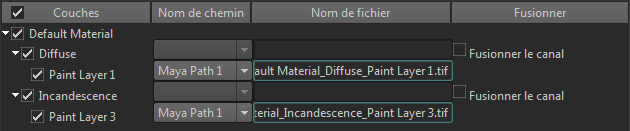

Arborescence
Répertorie tous les groupes, canaux et couches de peinture. Vous pouvez sélectionner les couches de peinture, les canaux ou les groupes que vous souhaitez exporter. Par défaut, tous les objets de l'arborescence sont sélectionnés.
Vous pouvez spécifier le chemin d'exportation pour chaque objet activé en sélectionnant un chemin parmi l'un des chemins existants.
Vous pouvez spécifier un nom de fichier pour chaque objet activé en entrant un nom de fichier ou un gabarit de nom de fichier. Par exemple, pour exporter un objet au format TIFF, spécifiez l'extension de fichier .tiff.
Fusionner le canal
Lorsque cette option est activée, Mudbox fusionne l'effet de toutes les couches de peinture dans le canal correspondant, ce qui vous permet d'exporter facilement une image unique par canal. Les couches de peinture apparaissent fusionnées dans le fichier image exporté, mais restent séparées dans Mudbox afin que vous puissiez continuer à peindre. Reportez-vous également à la rubrique Exportation de couches de peinture.
