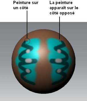

Pour peindre les deux côtés d'un modèle symétrique simultanément, il doit être symétrique ou être positionné de manière symétrique (dans le cas d'un modèle de personnage).
Vous pouvez peindre les deux côtés d'un modèle comme suit :
- Si le modèle est placé exactement sur l'origine X, Y, Z (0,0,0) dans la Vue 3D, sélectionnez le Pinceau, puis définissez l'axe que vous souhaitez peindre en miroir dans la liste déroulante Miroir de la fenêtre Propriétés.
- Si le modèle n'est pas placé exactement au niveau de l'origine dans la Vue 3D, sélectionnez le Pinceau, puis définissez l'axe X, Y ou Z local que vous souhaitez peindre en miroir.
- Vous pouvez également appliquer de la peinture de manière symétrique à l'aide de pochoirs.
