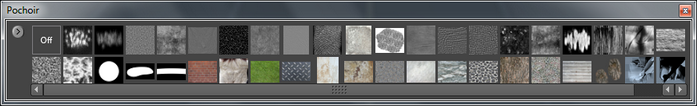

Les pochoirs fonctionnent avec les outils de sculpture et vous permettent d'utiliser des images pour appliquer des détails et des fonctions sculptées dans un modèle. Alors que les tampons modifient l'info-bulle d'une sculpture, les pochoirs sont associés au plan de visualisation de la caméra dans la Vue 3D.

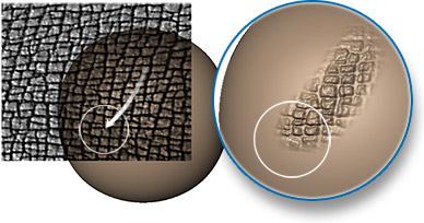

Les pochoirs fonctionnent de la même manière que leurs homologues réels. Les valeurs noires sur l'image du pochoir agissent comme des zones opaques qui protègent entièrement le modèle alors que les valeurs blanches permettent à l'outil de traverser et de modifier le modèle. Les zones situées en dehors de l'image du pochoir sont considérées comme noires et restent inchangées.
Les pochoirs sont utiles pour les fonctions de sculpture intéressantes telles que des écailles, des veines ou tout autre effet de texture régulier ou irrégulier qui serait difficile à réaliser autrement. Vous pouvez également utiliser des images de lignes, de texte et de formes géométriques comme images de pochoirs.
Vous pouvez déplacer, pivoter ou mettre à l'échelle les pochoirs dans la Vue 3D lors de la sculpture. Utilisez la propriétéMiroir pour sculpter de manière symétrique lors de l'utilisation d'un pochoir. Reportez-vous à la rubrique Propriétés des outils de sculpture.
