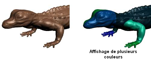

Cela permet d'activer ou de désactiver l'affichage des textures pour une zone de recouvrement donnée et pour tous les canaux de peinture activés ou désactivés Lorsqu'un recouvrement est désactivé, une couleur aléatoire s'affiche à la place de la texture pour indiquer que le recouvrement est actuellement déchargé.

La coloration aléatoire des recouvrements déchargés vous permet de déterminer les éléments suivants :
- Mudbox optimise actuellement l'affichage des recouvrements pour économiser de la mémoire vidéo. Cette couleur indique également que plusieurs recouvrements existent dans le modèle.
- Emplacement de chaque recouvrement de texture sur le modèle par rapport à un autre et pièces d'un modèle affectées à des recouvrements spécifiques.
- Recouvrements de texture actuellement chargés ou déchargés dans le modèle, afin que vous puissiez charger ou décharger un recouvrement lors de la peinture, si nécessaire.
