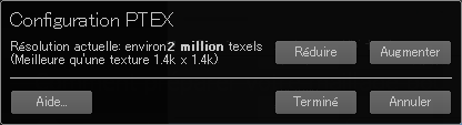

Fenêtre comment préparer votre maillage pour PTEX
Cette fenêtre s'affiche la première fois que vous sélectionnez UV et textures > Configuration PTEX dans la barre de menu principale.
Les instructions de base vous invitent à examiner le motif de la texture sur votre maillage, puis à utiliser la fenêtre Configuration PTEX (qui s'affiche en même temps) pour augmenter ou diminuer la résolution. Le motif d'échantillonnage qui s'affiche sur votre maillage est conçu pour créer des bords de texture crénelés aussi visibles que possible, ce qui vous permet de définir la résolution la mieux adaptée. Pour plus d'informations, reportez-vous à la rubrique Préparation d'un modèle pour la peinture PTEX.
Cliquez sur Fermer lorsque vous avez terminé. La fenêtre Configuration PTEX continue de s'afficher jusqu'à ce que vous cliquiez sur Terminé.
