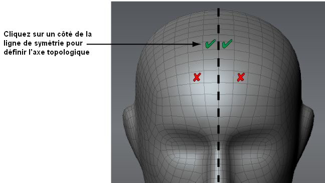

  3. Sélectionnez deux faces adjacentes, une de chaque côté de l'axe topologique que vous souhaitez définir.
    Conseil : Appuyez sur Maj + S pour sélectionner des faces uniques, quelle que soit la taille de l'outil.
