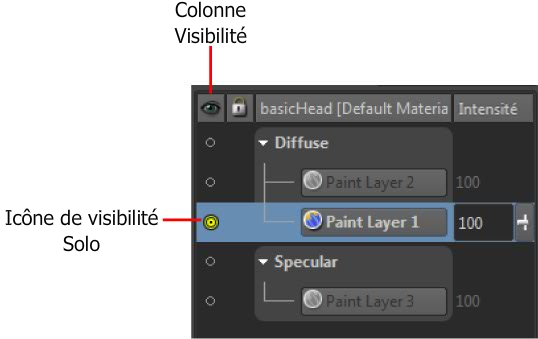

Lorsque vous disposez de plusieurs couches de peinture pour un seul maillage, vous pouvez visualiser rapidement la peinture à partir d'une seule couche en isolant cette couche dans la fenêtre Couches de peinture. Les options d'isolement vous permettent d'activer ou de désactiver rapidement la visibilité de toutes les autres couches. Vous pouvez également choisir d'afficher la couche de peinture isolée avec une couleur diffuse, ce qui peut faciliter davantage l'édition des canaux de couches spécifiques, comme Opacité, Spéculaire, Relief, etc.

  2. Cliquez sur le menu de la fenêtre Couches () ou cliquez avec le bouton droit sur la couche sélectionnée, puis choisissez Elément isolé sélectionné dans le menu déroulant.
    Conseil : Vous pouvez également appuyer sur la touche Alt et cliquer sur l'icône Visibilité de la couche pour activer ou désactiver son isolement.
    Seule la peinture de la couche sélectionnée s'affiche dans votre modèle et la peinture de toutes les autres couches est temporairement masquée. L'icône Visibilité de la couche isolée s'affiche en jaune et la visibilité de toutes les autres couches est désactivée.
