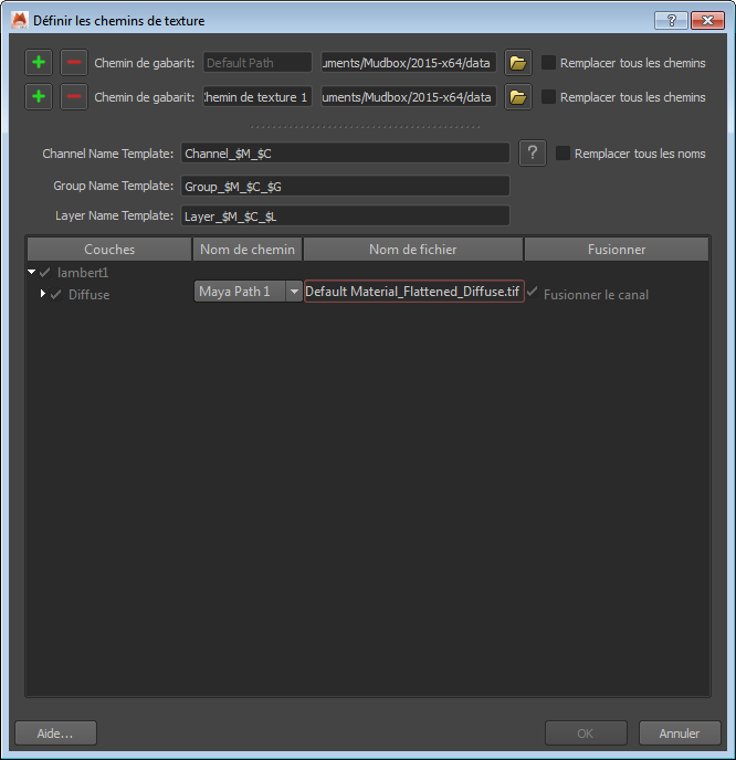

    La fenêtre Définir les chemins de texture s'affiche.
  4. (Facultatif) Dans la zone de texte Chemin de gabarit, entrez le chemin d'accès au fichier ou cliquez sur l'icône de dossier pour choisir un emplacement de dossier.
  5. (Facultatif) Spécifiez des noms de canal, de groupe et de couche dans les zones de texte Gabarit Nom de canal, Gabarit Nom de groupe, Gabarit Nom de couche.
    Pour plus d'informations sur les gabarits de nom de canal, de groupe et de couche, reportez-vous à la rubrique Fenêtre Exporter toutes les couches de peinture.
    Mudbox stocke tous les nouvelles textures sur le disque et mémorise le chemin de texture. Les textures stockées servent ultérieurement pour les mises à jour de la scène Maya.
  6. Cliquez sur OK.

    Si de nouvelles textures existent, la fenêtre Définir les chemins de texture s'affiche. Dans le champ Chemin de gabarit, vous pouvez indiquer le chemin d'exportation pour ces nouvelles textures.
