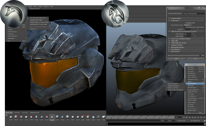

Vous pouvez exporter votre travail depuis Mudbox et l'importer rapidement dans Maya, 3ds Max ou Softimage à l'aide de Fichier > Envoyer vers [Produit Autodesk]. L'option
Envoyer à
permet d'exporter des fichiers à partir de Mudbox au format de fichier Autodesk® FBX®. Reportez-vous également à la rubrique Exportation d'un modèle Mudbox à l'aide du format FBX.
Les options Envoyer à permettent de prendre en charge un flux de travail d'échange commun et itératif permettant de commencer une production avec une scène dans une application de création de contenu (Maya, 3ds Max ou Softimage), d'exporter du contenu vers Mudbox afin d'ajouter des détails de peinture ou de sculpture, puis de le fusionner dans la scène d'origine.

Pour exporter vers Maya, 3ds Max ou Softimage
- Sélectionnez Fichier > Envoyer à [produit Autodesk], puis choisissez la sous-option d'exportation que vous souhaitez :
Envoyer la sélection en tant que nouvelle scène
Envoie uniquement les objets sélectionnés vers l'autre application. (Si aucun élément n'est sélectionné, Mudbox envoie la scène entière.)
Mettre à jour la scène actuelle
Ajoute des couches de peinture ou de sculpture à un objet ou les met à jour dans l'autre application.
Mettre à jour les textures dans la scène actuelle
Met à jour toutes les textures existantes référencées dans une scène Maya. Cela vous évite d'avoir à reconstruire les nouvelles textures et à les inclure dans le dossier de projet Maya par défaut lorsque vous renvoyez une scène de Mudbox vers Maya.
Ajouter la sélection à la scène actuelle
Ajoute un objet sélectionné à une scène existante dans l'autre application.
