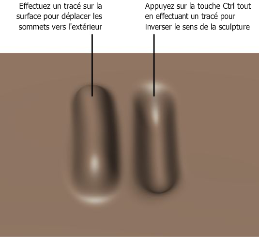

  4. Cliquez sur le curseur et faites-le glisser sur la surface du modèle.
    Les sommets du modèle se déplacent légèrement vers l'extérieur, le long de la trajectoire du curseur. Cette trajectoire constitue un trait. Un trait apparaît comme continu, mais il est en réalité constitué de nombreuses marques de tampon qui se chevauchent. Vous pouvez ajuster le chevauchement des tampons à l'aide de la propriété/du paramètre Espacement du tampon .
    Remarque : Les outils de sculpture ne déplacent pas tous les sommets vers l'extérieur par défaut.
  5. Pour inverser la direction de sculpture d'un outil de sculpture, appuyez sur la touche Ctrl et faites glisser le curseur sur la surface du modèle.
