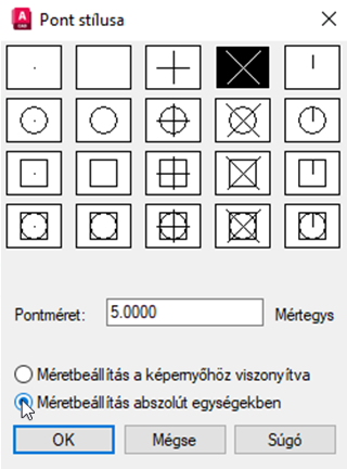

Pontstílus beállítása
Amikor a FELOSZT és a BEOSZTÁS parancsot használjuk ebben a gyakorlatban, akkor pontobjektumokat hozunk létre az objektumok mentén. A pontobjektumok olyan objektumok, amelyek egyetlen koordinátahelyből állnak, és amelyek pontokként vagy referenciageometriaként használhatók a tárgyraszterekhez és a relatív eltolásokhoz.

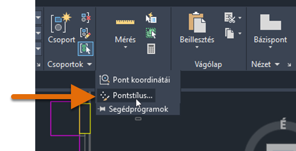

Első lépésként láthatóbbá kell tennünk az általunk létrehozott pontobjektumokat. Változtassuk meg a pontstílust a PTÍPUS paranccsal, amely a rajz összes pontobjektumának stílusát és méretét beállítja. Nem muszáj elvégeznünk ezt a lépést, de ha nem tesszük meg, akkor az általunk létrehozott pontok csak képpontnyi méretűek lesznek, amelyeket elég nehéz észrevenni.
  1. Kattintson a Kezdőlap > Segédeszközök panel (kibontva) > Pontstílus... elemre. Keres
    A parancspromptba is beírhatja a PTÍPUS parancsot.
  2. A Pontstílus párbeszédpanelen válassza a negyedik pontstílus-beállítást, és állítsa a pontméretet 5 egységre.
    Kiválaszthatjuk, hogy a pontobjektum méretét a képernyőméret határozza-e meg, ami azt jelenti, hogy a pont mérete attól függ, hogy a pont létrehozásakor milyen mértékben nagyítottunk, vagy hogy a pontméret abszolút méretűre van-e állítva.
  3. Kattintson az OK gombra.

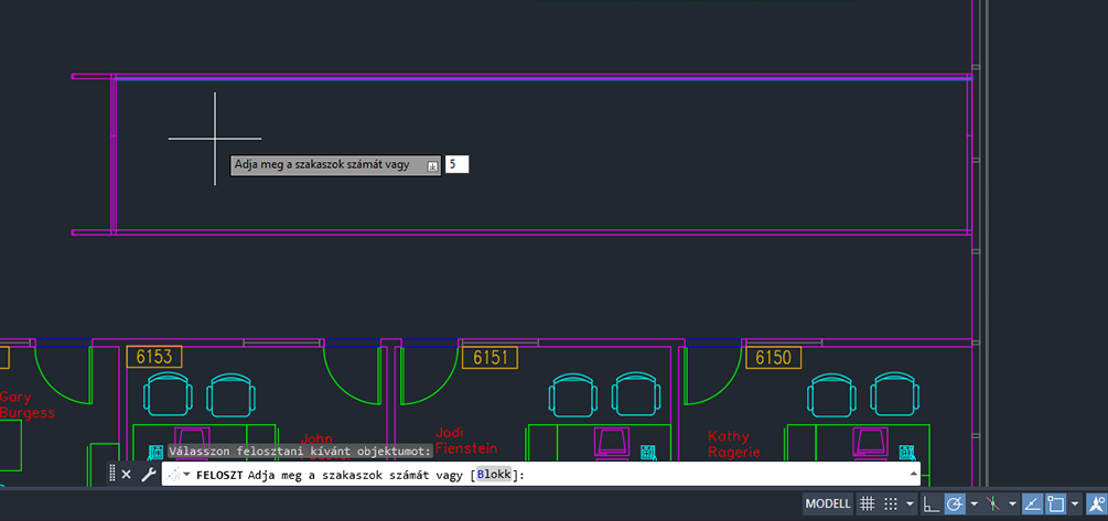

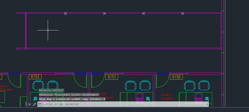

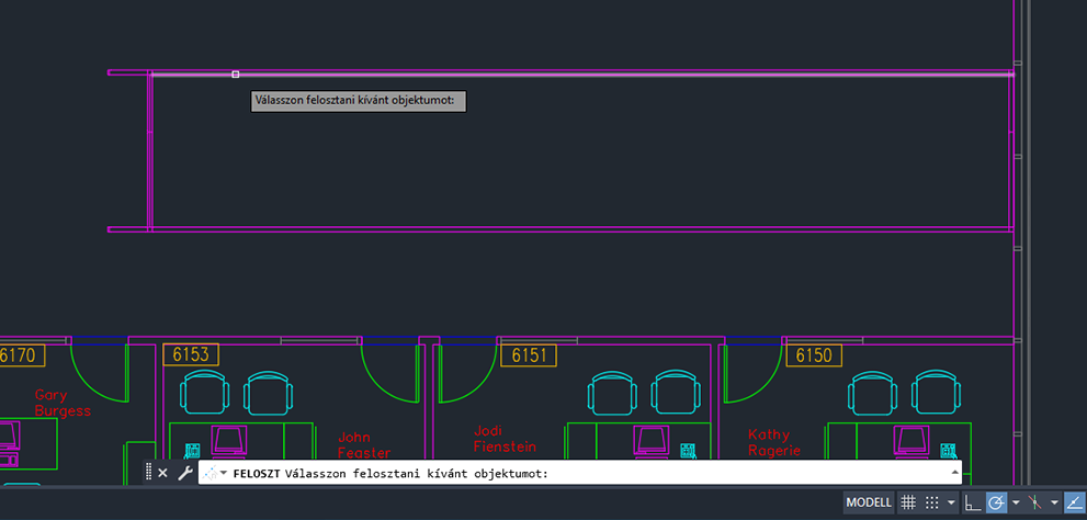

Tegyük fel, hogy falakat akarunk hozzáadni, hogy öt irodafülkét hozzunk létre a falak közötti üres térben. A gyakorlat újbóli létrehozásához használhatja az Floor Plan Sample.DWG mintarajzot, és törölheti a 6156-6162. fülkéket, vagy létrehozhat egy új rajzot, és egyszerűen rajzolhat egy hasonló alakú téglalapot az irodai falak ábrázolásához.

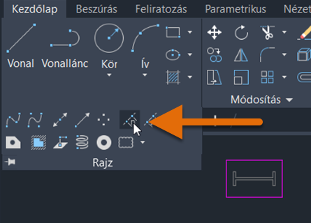

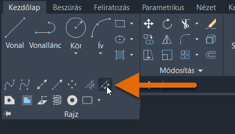

  1. Kattintson a Kezdőlap > Rajz panel (kibontva) > FELOSZT elemre. Keres
    A parancspromptba is beírhatja a FELOSZT parancsot.
  2. Jelölje ki a felosztani kívánt vonalat.
  3. A szakaszok számához írja be az 5 értéket.

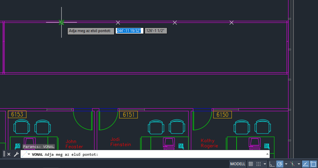

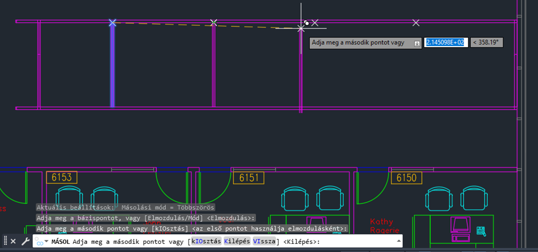

    A vonalszakaszon most négy pont van, amelyek öt egyenlő részt jelölnek. Továbbra is egyetlen vonal objektumról van szó. Nem négy vonallá törtük a vonalat (ehhez a MEGTÖR vagy a MEGTÖRÉSPONTBAN parancsot használhatjuk), hanem négy pontot adtunk hozzá az objektumhoz.

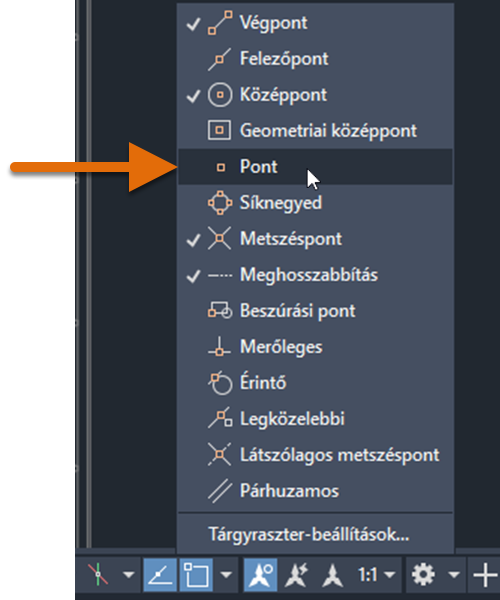

Most, hogy a pontok létre lettek hozva, arról is meg szeretnénk győződni, hogy a Pont tárgyraszter mód be van kapcsolva, hogy lekérhessük ezeket a pontokat.
  1. A Tárgyraszter mód bekapcsolásához kattintson az állapotsoron a Tárgyraszter gombra, vagy nyomja meg az F3 billentyűt.
    Amikor be van kapcsolva, a Tárgyraszter gomb háttérszíne kék.
  2. Kattintson a jobb gombbal a Tárgyraszter gombra, és jelölje be a Pont beállítást, ha még nincs bejelölve.
Most már könnyen megállapíthatjuk, hogy hol kell lenniük a falaknak. A VONAL paranccsal hozzon létre egy falat, majd a MÁSOL paranccsal készítsen másolatot a falról, amelyen az összes pont megtalálható.

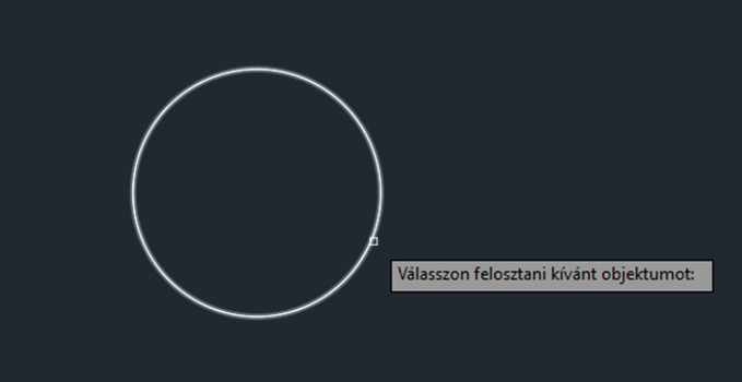

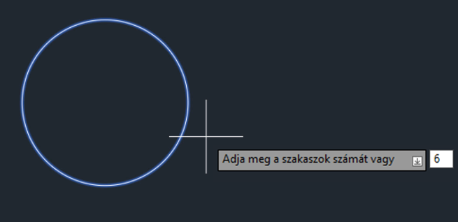

Használjuk újra a FELOSZT parancsot, de most egy kört osszunk fel. Tegyük fel, hogy egy kört hat egyenlő „szeletre” szeretnénk osztani, ahogy az ábrán látható.
  1. Kattintson a Kezdőlap > Rajz panel > KÖR parancsra. Keres
  2. Hozzon létre egy kört.
  3. Kattintson a Kezdőlap > Rajz panel (kibontva) > FELOSZT parancsra. Keres
  4. Válassza ki a felosztani kívánt kört.
  5. A szakaszok számához írja be a 6 értéket.

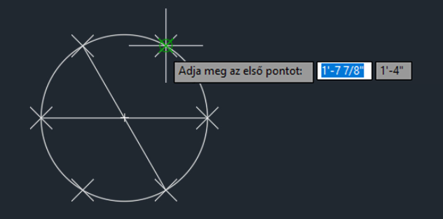

  6. A tervezés befejezéséhez egyszerűen létrehozhatunk három vonalat. A Pont tárgyraszter segítségével a körön található pontokhoz raszterezve összekötheti az egyes pontokat a szemben lévő pontokkal.
  7. Ha végzett, vagy ha a továbbiakban nem szeretné látni a pont objektumokat a körön, kikapcsolhatja őket. A parancspromptban állítsa a PDMODE értékét 0-ra, ha a pont objektumokat egyetlen képpontként kívánja megjeleníteni. Állítsa a PDMODE értékét 1-re a pont objektumok elrejtéséhez.

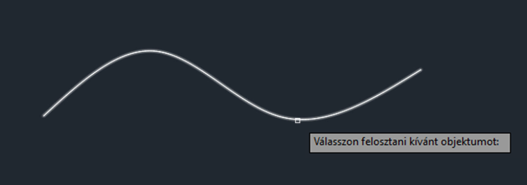

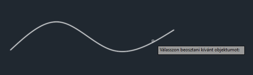

Próbáljuk ki a BEOSZTÁS parancsot. Tegyük fel, hogy egymástól 200 egységre lévő pontokat szeretnénk hozzáadni egy spline objektumhoz.
  1. Kattintson a Kezdőlap > Rajz panel (kibontva) > Spline illesztése elemre. Keres
  2. Hozzon létre egy spline objektumot az ábrán látható módon.
  3. Kattintson a Kezdőlap > Rajz panel (kibontva) > Mérés elemre. Keres
    A parancspromptba is beírhatja a BEOSZTÁS parancsot.
  4. Válassza ki a mérni kívánt spline objektumot.
  5. Adja meg az egyes szakaszok hosszát. Ez az érték az egyes pontobjektumok közötti távolság. A pontok elhelyezése az objektum kijelöléséhez használt ponthoz legközelebbi végponttól kezdődik, és addig folytatódik, amíg több pont már nem fér el az objektum mentén.

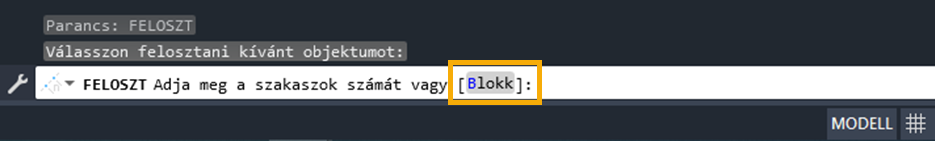

Blokkok elhelyezése egyenlő közönként
Eddig a FELOSZT és a BEOSZTÁS parancsot használtuk a pontok objektumokon való helyezéséhez, de a Blokk beállítással blokkokat is elhelyezhet egy objektum hossza vagy kerülete mentén. A következő példában a FELOSZT parancsot használjuk öt, egymástól egyenlő távolságra lévő blokk (ebben az esetben fák) elhelyezésére egy spline objektum mentén.

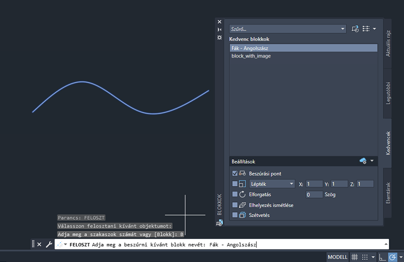

Először illesszünk be egy blokkot a rajzba a DesignCenterből. Ebben a példában az Architectural - Imperial.dwg mintarajz Fák – Angolszász blokkját fogjuk használni, de bármilyen saját blokkot is használhat. Blokk beillesztése:
  1. Ha a DesignCenter még nincs megnyitva, kattintson a Nézet lap > Paletták panel > DesignCenter lehetőségre. Keres
  2. A DesignCenter eszköztáron kattintson a Fa nézet átkapcsolása gombra.
  3. A fa nézetben keresse meg a Sample\en-us\Dynamic Blocks\Architectural - Imperial.dwg fájlt.
  4. Bontsa ki a rajz alatti listát, majd kattintson a Blokkok elemre a rajzban található blokkdefiníciók képeinek megjelenítéséhez.
  5. Jelölje ki a Fák – Angolszász blokkot, és húzza át a rajzba. Ez a művelet hozzáadja a blokkreferenciát az aktuális rajzhoz.
  3. Kattintson a Kezdőlap > Rajz panel (kibontva) > Felosztás elemre. Keres
  4. Válassza ki a felosztani kívánt spline objektumot.
  5. Írja be a parancspromptba a BLOKK parancsot.
  6. A beilleszteni kívánt blokk neveként adja meg a „Fák – Angolszász” nevet.
  7. Válassza ki, hogy a blokkot az objektumhoz kívánja-e igazítani. Adja meg az Igen értéket a blokkoknak a kiválasztott objektum görbületéhez való illesztéséhez. Adja meg a Nem értéket a blokkoknak a felhasználói koordináta-rendszer aktuális tájolása szerinti illesztéséhez.
  8. Adja meg a szakaszok számát.
