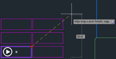

Hozza létre saját dinamikus blokkját különböző asztal- és székkonfigurációkkal.
Érdemes még kipróbálnia ezt a példát, amelyben egy nyújtható blokk ábrázol egy ablakot.
Megjegyzés: A videó nem tartalmaz hanganyagot vagy feliratozást.
Egy kiosztással rendelkező dinamikus blokk létrehozásának megtekintéséhez nézze meg a videót:
Kiosztással rendelkező dinamikus blokk létrehozásának megtekintése
vagy megtekintheti, hogyan hozhat létre átfordítást támogató dinamikus blokkot.
Átfordítást támogató dinamikus blokk létrehozásának megtekintése
