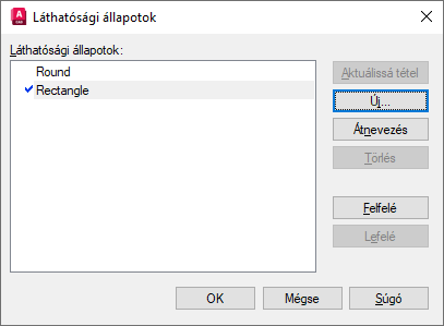

  5. Válassza a Blokkszerkesztő lap > Láthatóság panel > Láthatósági állapotok elemet. Keres
  6. A Láthatósági állapotok párbeszédpanelen két állapotot fog létrehozni, egyet a kerek asztalhoz, egyet pedig a téglalap alakú asztalhoz.
    1. Az alapértelmezett állapot átnevezéséhez kattintson az Átnevezés lehetőségre, és írja be a Kerek nevet.
    2. Kattintson az Új gombra, írja be, hogy Téglalap, majd kattintson az OK gombra az Új láthatósági állapot párbeszédpanelen a második állapot létrehozásához.
    3. Kattintson a Kilépés gombra a Láthatósági állapotok párbeszédpanel bezárásához.

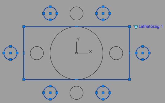

  7. Válassza a Kerek lehetőséget a legördülő listából.
  8. Jelölje ki az összes olyan objektumot, amelyek nem részei a kerek asztal konfigurációjának.
  9. Válassza a Blokkszerkesztő lap > Láthatóság panel > Legyen láthatatlan Keres lehetőséget.

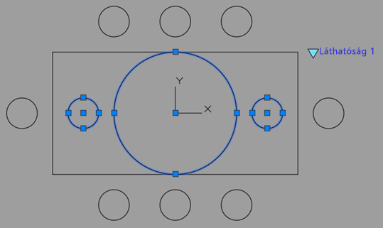

  10. Válassza a Téglalap lehetőséget a legördülő listából.
  11. Jelölje ki az összes olyan objektumot, amelyek nem részei a téglalap alakú asztalkonfigurációnak.
  12. Válassza a Blokkszerkesztő lap > Láthatóság panel > Legyen láthatatlan lehetőséget. Keres
