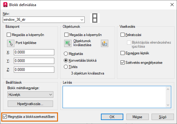

  2. Kattintson a Beszúrás lap > Blokk definiálása panel > Blokk létrehozásalehetőségre. Keres
  3. Írjon be egy blokknevet. A blokk használatát jelző nevet válasszon.
  4. Kattintson az Objektumok kiválasztása gombra.
    A párbeszédpanel ideiglenesen bezárul, hogy kiválaszthassa az objektumokat.
  5. Válassza ki az ablak ábrázolására szolgáló objektumokat, majd nyomja le az Enter billentyűt.
    Újból megnyílik a párbeszédpanel.
  6. Jelölje be a Megnyitás a Blokkszerkesztőben jelölőnégyzetet.
  7. A párbeszédpanel bezárásához kattintson az OK gombra.

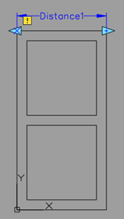

Először egy hosszparamétert ad hozzá, hogy a geometria a lineáris mozgásra legyen korlátozva.
  1. Győződjön meg róla, hogy a korábban leírtaknak megfelelően a blokkszerkesztő környezetben van, vagy válasszon ki egy meglévő blokkreferenciát a rajzban, kattintson a jobb gombbal, majd válassza a Blokkszerkesztő parancsot.
  2. A Blokkszerzői palettán kattintson a Paraméterek lap > Lineáris elemre.
  3. Adja meg a külső téglalap bal felső sarokpontját az első hely meghatározásához.
  4. Adja meg a külső téglalap jobb felső sarokpontját a második hely meghatározásához.
  5. Adja meg a paraméter helyét.

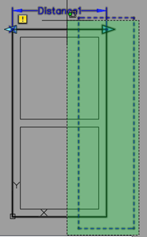

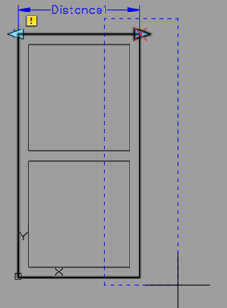

  3. Adja meg a művelethez társítani kívánt paraméterpontot, vagy adja meg a következőt: [Kezdőpont/Második pont] <Kezdőpont>: Adja meg a jobb oldali paraméterfogónál lévő pontot (egy vörös X jelenik meg, ha a közelébe viszi a mutatót).

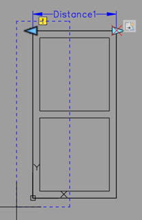

  4. Adja meg a nyújtási keret első sarokpontját: Végezzen kijelölést az ablak tetején középen, az ábrán látható módon.
  5. Adja meg az átellenes sarokpontot: Végezzen kijelölést az ablaktól jobbra és lefelé az ábra szerint.
  6. Válasszon objektumokat: Egy metszőablak használatával jelölje ki az ablak teljes jobb felét, majd nyomja le az Enter billentyűt az objektumkiválasztás befejezéséhez.
    Egy művelet ikon látható azon paraméterfogó mellett, amellyel társítva van.

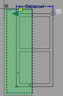

  5. Adja meg a nyújtási keret első sarokpontját: Végezzen kijelölést az ablak tetején középen, az ábrán látható módon.
  6. Adja meg az átellenes sarokpontot: Végezzen kijelölést az ablaktól balra és lefelé az ábra szerint.
  7. Válasszon objektumokat: Egy metszőablak használatával jelölje ki az ablak teljes bal felét, majd nyomja le az Enter billentyűt az objektumkiválasztás befejezéséhez.

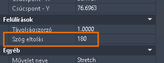

    Azt szeretnénk, hogy az objektumok a jobb oldali objektumokhoz képest az ellentétes irányba nyúljanak, például amikor a fogót jobbra húzza, az objektumok balra nyúljanak. Ennek meghatározásához az ábrán látható módon módosítsa a művelet Szög eltolás tulajdonságát.

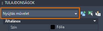

  8. Ha a Tulajdonságok paletta nincs megnyitva, kattintson a Nézet lap > Paletták panel > Tulajdonságok lehetőségre. Keres
  9. Kattintson az imént hozzáadott nyújtási művelet ikonra, hogy a tulajdonságai megjelenjenek a Tulajdonságok palettán.
    Megjegyzés: Győződjön meg róla, hogy a Nyújtás művelet objektumtípus jelenik meg a Tulajdonságok palettán.
  10. A Tulajdonságok palettán állítsa a Szög eltolást 180 értékre. Emiatt a kiválasztott objektumok a hossz fogó húzásakor az ellentétes irányba nyúlnak.

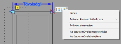

Megjegyzés: Ha a következő gyakorlatokat is kipróbálja, törölje a második nyújtási műveletet, mert nem lesz rá szükség.
  1. Kattintson a jobb gombbal az imént hozzáadott művelet ikonra.
  2. Kattintson a Törlés gombra.

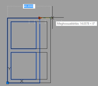

Tegyük fel, hogy 24–60 hüvelyk szélességi tartományban szeretné engedélyezni az ablakokat, 6 hüvelykes növekményekkel. Meghatározhatja a nyújtási paramétert úgy, hogy korlátozza a nyújtás műveletét.
  1. Ha a blokk nincs megnyitva a Blokkszerkesztőben, kattintson duplán a korábban létrehozott nyújtható ablakra, majd kattintson az OK gombra a blokk szerkesztéséhez.
  2. Válassza ki a Távolság1 hosszparamétert, kattintson a jobb gombbal, és válassza ki a Tulajdonságok parancsot.
    Keresse meg az Értékkészlet részt.
  3. Válassza ki a Növekmény elemet a Távolság típusa legördülő menüben.
  4. A Távolság növekménye értékének 6-ot adjon meg.
  5. A Min. távolság értékének 24-et adjon meg.
  6. A Max. távolság értékének 60-at adjon meg.
  7. Tesztelje a blokkot a korábban leírt módon. Az engedélyezett növekményeket halvány fehér vonalak veszik körül.

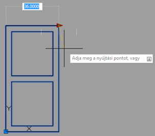

Blokk nyújtása értéklista használatával
Előfordulhat, hogy növekményekben való nyújtás helyett csak a 24, 36 vagy 48 hüvelyk széles ablakokat szeretné engedélyezni.
  3. Válassza ki a Lista elemet a Távolság típusa legördülő menüben.
  4. Kattintson a Távértéklista doboz melletti gombra.
  5. Adjon meg 24-et és 48-at a Távolságérték hozzáadása párbeszédpanelen, majd kattintson az OK gombra. A 36-ot a rendszer automatikusan hozzáadja, mivel az a hosszparaméter hosszúsága.
  6. Tesztelje a blokkot a korábban leírt módon. Az engedélyezett méreteket ismét halvány fehér vonalak veszik körül.
