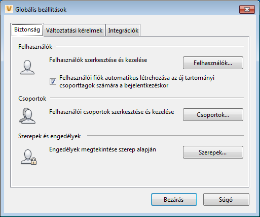

A Biztonság lap a Vault tárhoz való felhasználói hozzáférés biztosításához és a felhasználó jogosultságok beállításához nyújt lehetőségeket. Felhasználói csoportokat is létrehozhat, valamint hozzáférési jogosultságokat és szerepköröket rendelhet a csoportokhoz. A felhasználóhoz vagy a csoporthoz rendelt szerepkörök határozzák meg a felhasználó vagy a csoport tagjainak jogosultságait.
Felhasználók
A felhasználói fiókok a Felhasználókezelés párbeszédpanelen hozhatók létre és adminisztrálhatók.

Csoportok
A csoportok a Csoportok párbeszédpanelen hozhatók létre és kezelhetők.

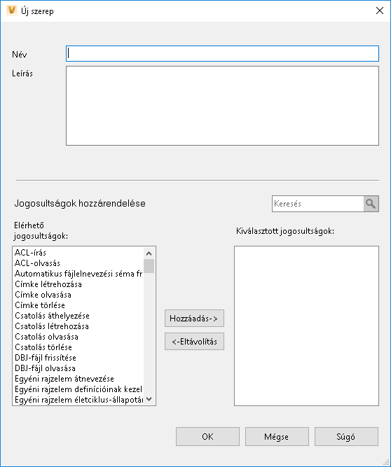

Szerepek
A szerepek a Szerepek kezelése párbeszédpanelen hozhatók létre és felügyelhetők. Megtekintheti a szerepekhez rendelt engedélyeket a szerepek létrehozásakor, másolásakor vagy szerkesztésekor.
Hozzáférés
  1. Indítsa el az Autodesk Data Management Server Console alkalmazást.
  2. Válassza ki az Eszközök  Felügyelet  Globális beállítások menüpontot.
  3. A globális beállítások párbeszédpanelen válassza ki a Biztonság lapot.
