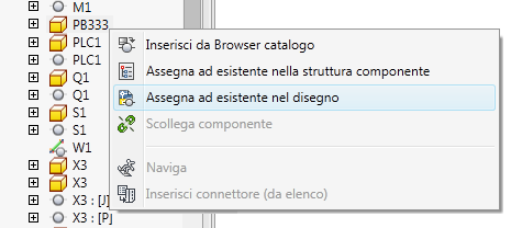

  3. Nella scheda Vista posizione, fare clic con il pulsante destro sulla parte di Inventor e fare clic su Assegna a esistente nel disegno .
  4. Nel disegno attivo, selezionare il componente elettrico che si desidera collegare alla parte di Inventor. La vista struttura del componente viene aggiornata in modo che venga visualizzato il componente collegato.
