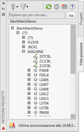

Struttura del componente
Visualizza un elenco di componenti, morsetti, moduli PLC, connettori e marcature cavo standard. Il nodo superiore della struttura rappresenta l'intero progetto. Ogni nodo sotto il progetto rappresenta un valore di installazione. I nodi sotto ogni installazione rappresentano i valori di posizione all'interno di tale installazione.
I vari tipi di dispositivo vengono rappresentati in modo diverso nella struttura componente. Durante l'inserimento di componenti elettrici, è consigliabile avere nomi (codice di installazione, codice di posizione e contrassegno componente), pin e numeri dei morsetti univoci. Ad esempio, se nel disegno, che presenta valori duplicati per contrassegno cavo, sono presenti marcature di cavi, potrebbe verificarsi un funzionamento imprevisto del componente nella vista Struttura componente e nella scheda Connessioni. Questo accade più frequentemente per i morsetti e le marcature di cavi nella Vista posizione.

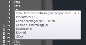

Nota: Posizionare il cursore del mouse su un nodo del dispositivo per visualizzare ulteriori informazioni sul dispositivo, come catalogo o descrizione.
Icone di stato elettromeccanico
Se il progetto fa parte di un'associazione elettromeccanica, l'icona accanto a ciascun dispositivo indica il tipo di dispositivo e lo stato del collegamento.
