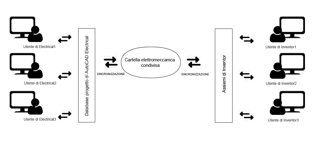

Il progetto elettromeccanico integra le discipline meccanica ed elettrica per offrire un'esperienza di progettazione collaborativa e collegata per lo sviluppo dei prodotti, consentendo alle due discipline di funzionare in parallelo in un ambiente in tempo reale. È possibile collegare i progetti di AutoCAD Electrical toolset e di Inventor creando un file di collegamento elettromeccanico. È possibile mantenere il file di collegamento elettromeccanico in una cartella condivisa sulla rete, che può essere accessibile dagli utenti di AutoCAD Electrical toolset e Inventor. Una volta stabilita la connessione, è possibile avviare lo scambio di dati tra i progetti di AutoCAD Electrical toolset e di Inventor utilizzando la sincronizzazione.

Il progetto elettromeccanico gestisce e mantiene l'integrità dei dati tra i progetti di AutoCAD Electrical toolset e Inventor attraverso la sincronizzazione. La sincronizzazione, nei progetti elettromeccanici, utilizza un approccio di inserimento ed estrazione durante il processo di scambio di dati. Nel caso di utenti di AutoCAD Electrical toolset, innanzitutto vengono inseriti i dati di Inventor e viene aggiornata la vista struttura del componente, quindi i dati di AutoCAD Electrical toolset vengono estratti in Inventor. La sincronizzazione non riesce quando si è disconnessi dalla rete e la connessione con il file collegato è danneggiata. È possibile continuare a lavorare offline sul file di disegno e utilizzare la scheda Vista posizione per gestire i componenti. È possibile sincronizzare il lavoro offline dopo che è stata ristabilita la connessione al file collegato in rete.
