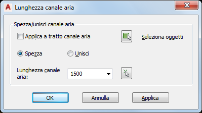

  6. Selezionare i canali aria da interrompere o unire, quindi fare clic su scheda Canale ariagruppo ModificaLunghezza canale aria. Trova
  7. Nella finestra di dialogo Lunghezza canale aria, specificare l'operazione:
    Per… Procedere nel modo seguente...
    Applicare la lunghezza all'intero tratto Selezionare Applica a tratto canale aria.
    Selezionare manualmente i segmenti di canale aria da modificare Fare clic su (Seleziona oggetti) e specificare i segmenti da spezzare o da unire.
    Interrompere un segmento Selezionare Spezza, quindi immettere un valore per Lunghezza canale aria. È inoltre possibile fare clic su (Selezionare la lunghezza canale aria), quindi specificare un punto iniziale e un punto finale per la nuova lunghezza.
    Unire più segmenti Selezionare Unisci, quindi fare clic sull'icona Seleziona oggetti e scegliere i segmenti da unire.
    Nota: Quando si uniscono segmenti, non è possibile attraversare i raccordi per unire i segmenti.
