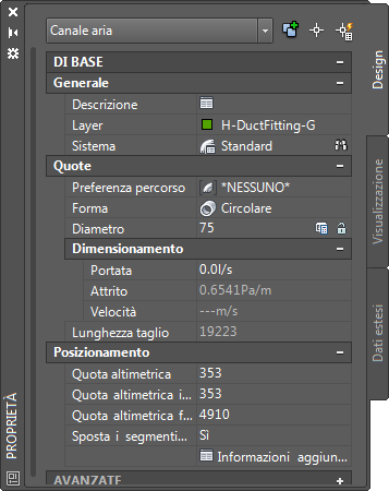

Informazioni sulle proprietà di base
Utilizzare il riquadro proprietà per modificare le proprietà di base di un canale aria.
Le proprietà di base vengono espanse per default. Viene visualizzato il valore memorizzato per ultimo.
Nota: Nelle seguenti tabelle, le proprietà associate al Tipo di connessione a flangia sono precedute da un asterisco (*), le proprietà correlate ai Raccordi di deviazione sono precedute da due asterischi (**), le proprietà correlate ai canali aria flessibili sono precedute da tre asterischi (***) e sono disponibili solo quando si modifica il rispettivo oggetto.
Generale Descrizione
Descrizione
Fornisce una descrizione dell'oggetto (facoltativa).
Layer
Consente di specificare lo stile di layer per l'oggetto selezionato.
Sistema
Consente di specificare la definizione di sistema per l'oggetto selezionato.
Quote Descrizione
Preferenze di percorso
Consente di specificare la preferenza di percorso per l'oggetto canale aria selezionato.
Forma
Specifica la forma dell'oggetto selezionato.
Dimensioni
Consente di specificare la dimensione nella preferenza di percorso per l'oggetto selezionato. Vi sono diversi parametri dimensione di default, a seconda della forma selezionata.
  • Ovale - Larghezza e Altezza
  • Rettangolare - Larghezza e Altezza
  • Circolare - Diametro
Calcolatore canali aria
Calcola le dimensioni del canale aria in base a portata, attrito, ruvidità e densità. Se la forma è rettangolare o ovale, un parametro di dimensione deve essere fisso per calcolare l'altro.
Nota: Per ulteriori informazioni, vedere Calcolatore dimensioni canali aria.
Blocco della dimensione
Impedisce di modificare la dimensione nominale durante la modifica del percorso del canale aria.
Dimensioni Descrizione
Portata
Specificare la portata dell'oggetto selezionato. Il valore della velocità del flusso viene letto dalla parte multivista connessa. Se nessuna parte multivista è connessa, il valore sarà pari a zero.
Attrito
Mostra l'attrito predefinito dell'oggetto selezionato (di sola lettura). Il valore dell'attrito viene letto dal sistema di canali aria selezionato.
Velocità
Lunghezza taglio
Consente di specificare il valore riportato per la lunghezza del canale aria.

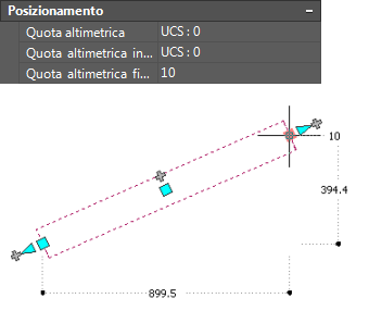

Posizionamento Descrizione
Quota altimetrica
Consente di specificare la quota altimetrica dell'oggetto canale aria.
Quota altimetrica iniziale
Quota altimetrica finale
Consente di specificare la quota altimetrica del punto iniziale e finale del segmento di canale aria.
Quota altimetrica iniziale/finale nel riquadro proprietà
Sposta i segmenti associati
Consente di specificare se si desidera che i segmenti di canale aria collegati vengano spostati quando la posizione della parte selezionata cambia (impostazione di default: Sì)
Informazioni aggiuntive
Fare clic su per aprire il foglio di lavoro Posizione
Nota: Per ulteriori informazioni, vedere Come modificare la posizione di canali aria o raccordi.
