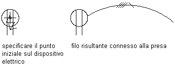

Connessione di un filo ad una presa

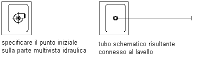

Connessione di una linea idraulica ad un lavello
Quando viene eseguita una connessione, il nuovo oggetto eredita le proprietà dell'oggetto originale. Il nuovo oggetto viene definito in base a tali proprietà, che possono includere sistema, quota altimetrica e proprietà geometriche quali la forma e le dimensioni.
