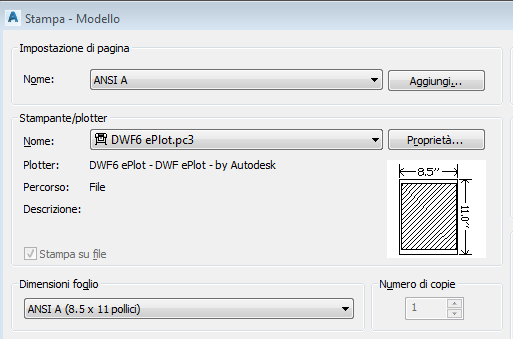

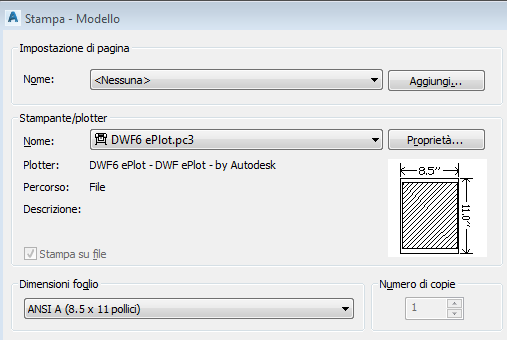

  • Quando vengono aperte in Autodesk Civil 3D 2019, le Carte create usando il file DWT da AutoCAD Civil 3D 2017 e AutoCAD Civil 3D 2018 potrebbero visualizzare per default l'impostazione di pagina <Nessuna> nella finestra di dialogo Stampa e non mantenere il nome di una nuova selezione (viene ripristinata la selezione <Nessuna>) se si seleziona un'impostazione di pagina diversa dall'elenco.
    Per risolvere questo problema, le definizioni di impostazione di pagina che si desidera utilizzare devono essere nuovamente salvate in Autodesk Civil 3D 2019.
    1. Fare clic sulla scheda Output gruppo Stampa Gestione impostazioni pagina per visualizzare la finestra di dialogo Gestione impostazioni pagina.
    2. Selezionare l'impostazione pagina che si desidera utilizzare.
    3. Fare clic su Modifica per visualizzare la finestra di dialogo Imposta pagina, quindi scegliere OK.
    4. Ripetere questo processo per ogni impostazione di pagina che si desidera utilizzare.
      Dopo che un'impostazione di pagina è stata nuovamente salvata, quando si apre la finestra di dialogo Stampa e si seleziona l'impostazione di pagina, la selezione viene mantenuta.
