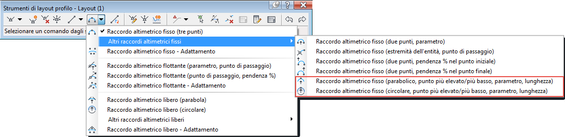

  • Creare un raccordo altimetrico circolare o parabolico fisso specificando un punto più elevato o più basso. Per ulteriori informazioni, vedere Come aggiungere raccordi altimetrici fissi ai profili.
    Nota: Queste curve non sono compatibili con le versioni precedenti di AutoCAD Civil 3D 2018. È possibile utilizzare il comando Converti curve per convertire le curve paraboliche fisse in modo che siano compatibili con AutoCAD Civil 3D 2018, ma le curve circolari fisse non possono essere convertite.
    Per ulteriori informazioni, vedere Come modificare il tipo di vincolo dei raccordi altimetrici per la compatibilità con le versioni precedenti.

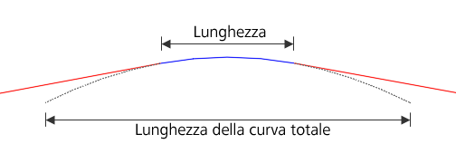

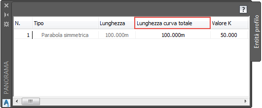

  • Una nuova proprietà, Lunghezza curva totale, è ora inclusa nella finestra di dialogo Vista Entità profilo e Parametri layout profilo quando si utilizza la vista basata sull'entità in Strumenti di layout profilo. Questo valore mostra la lunghezza raccordo altimetrico totale.
    La proprietà esistente, Lunghezza, mostra la lunghezza della parte risolta della geometria della curva, ad esempio quando le tangenti sono collegate lungo le curve.
    • La proprietà Lunghezza curva totale è disponibile per tutti i raccordi altimetrici.
    • La proprietà Lunghezza curva totale è modificabile per raccordi altimetrici circolari e parabolici fissi creati specificando un punto più elevato o più basso.
    Per ulteriori informazioni, vedere Finestra di dialogo Parametri layout profilo e Vista Entità profilo.
