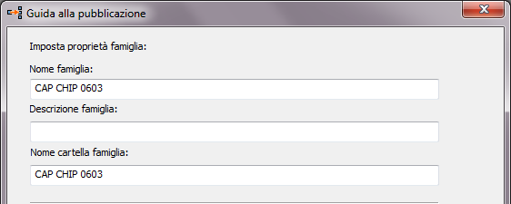

Problema Una famiglia di componenti IDF esistente ha un nome di famiglia o un numero di parte errato.
Soluzione Modificare il nome o il numero di parte utilizzando l'Editor del Centro contenuti. Per ulteriori informazioni su come modificare il nome di famiglia e il numero di parte, vedere Come visualizzare o modificare le proprietà delle famiglie.
Importante: Se nella libreria del Centro contenuti IDF è già presente un componente IDF con lo stesso nome di famiglia e numero di parte, svuotare la cartella della cache del componente IDF esistente della famiglia prima di importare il gruppo di dati IDF e riutilizzare i componenti pubblicati. Ad esempio, ...\Inventor\Content Center Files\R2016\en-US\[Nome cartella famiglia].
