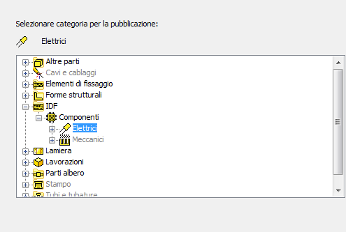

  7. Nella successiva finestra di dialogo Guida alla pubblicazione, viene visualizzata la categoria in cui viene creata la parte.
    Se si seleziona una categoria differente, viene visualizzato un messaggio di avviso per informare che le informazioni di creazione andranno perse.

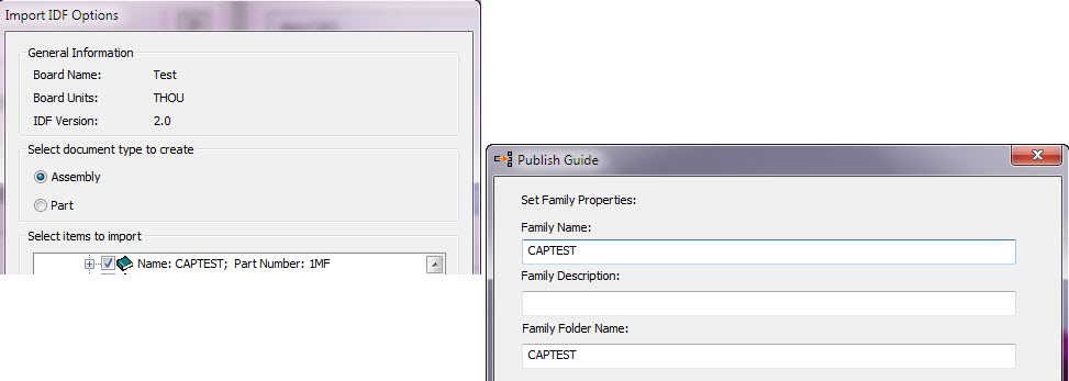

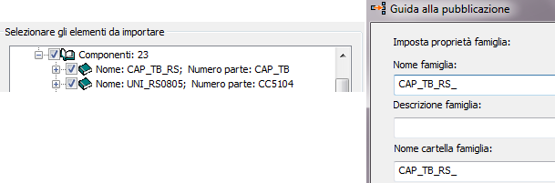

  10. (Obbligatorio) In Guida alla pubblicazione > Impostare proprietà famiglia: modificare il nome della famiglia in modo che venga visualizzato soltanto il nome del componente nel campo Nome famiglia. Ad esempio:
