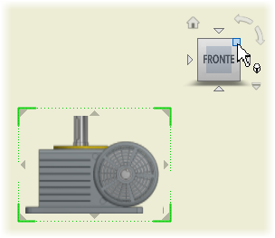

Orientamento del modello nella viste di base
Quando si crea una vista di base, il ViewCube viene visualizzato accanto all'angolo superiore destro della vista di base. Fare clic su una faccia, uno spigolo o un angolo del ViewCube, oppure fare clic sui manipolatori di rotazione per impostare l'orientamento desiderato per il modello.

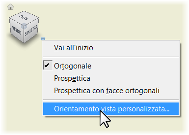

Orientamento della vista personalizzata
Fare clic con il pulsante destro del mouse sul ViewCube, quindi su Orientamento vista personalizzato per accedere all'ambiente Vista personalizzata. Specificare quindi l'orientamento della vista personalizzata.

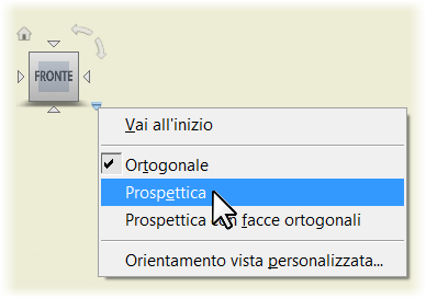

Proiezione ortogonale e prospettica
Per default, la proiezione ortogonale viene utilizzata per creare le viste del disegno. Per l'utilizzo della proiezione prospettica, quando si crea una vista di base o si modifica una vista di base o una vista proiettata indipendente, fare clic con il pulsante destro del mouse sul ViewCube, quindi fare clic su Prospettica.

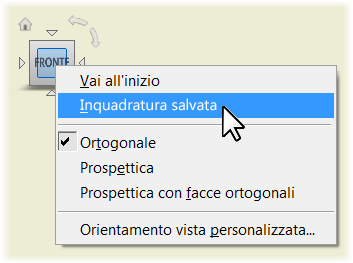

Inquadratura salvata per le viste di presentazione
Per le viste del disegno basate su una vista di presentazione del modello, è possibile accedere alle impostazioni di inquadratura salvate nel file di presentazione (.ipn) e applicarle. Fare clic con il pulsante destro del mouse sul ViewCube, quindi fare clic su Inquadratura salvata.
L'orientamento del modello nella vista del disegno cambia per coincidere con l'orientamento salvato nella vista di presentazione.
Posizione temporanea della vista di base
Quando si avvia il comando Vista di base e si specifica il modello, la vista di base viene posizionata in una posizione temporanea nel foglio di disegno. Posizionare il cursore sulla vista di base per visualizzare il manipolatore Sposta. Trascinare la vista di base nella posizione desiderata.

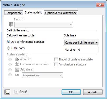

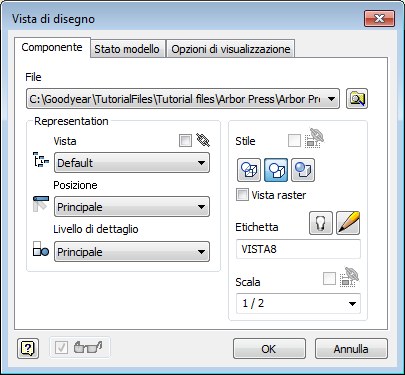

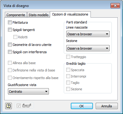

Finestra di dialogo Vista del disegno aggiornata
La finestra di dialogo Vista del disegno è stata semplificata per supportare nuovi flussi di lavoro con interazione diretta nella finestra grafica.
Le dimensioni della finestra di dialogo sono state ridotte:
Alcune opzioni della finestra di dialogo sono state spostate, modificate o eliminate:
Scheda Componente
Scheda Opzioni visualizzazione
Scheda Stato modello
