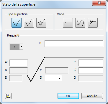

Miglioramenti ai simboli di stato della superficie
Sono disponibili i seguenti miglioramenti nella finestra di dialogo Stato superficie:
Layout del simbolo
Sono disponibili vari layout per i campi Requisiti. Il layout nella finestra di dialogo Stato della superficie corrisponde alla norma di disegno corrente.
Descrizioni comandi migliorate
Una descrizione comandi mostra una descrizione dettagliata di ogni campo Requisiti.
Inserisci simbolo
Utilizzare il pulsante Inserisci simbolo per aggiungere simboli grafici ad uno qualsiasi dei campi Requisiti.

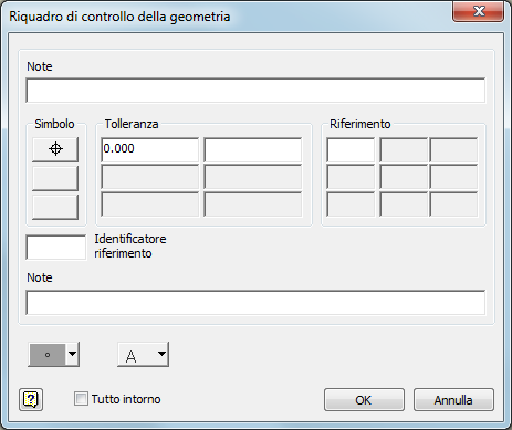

Miglioramenti al Riquadro di controllo della geometria
I seguenti miglioramenti sono disponibili nella finestra di dialogo Riquadro di controllo della geometria:
Campo delle note superiore
È disponibile un nuovo campo di modifica per aggiungere note nella parte superiore dei simboli del riquadro di controllo della geometria.
Insert Symbol
Utilizzare il pulsante Simboli per aggiungere simboli grafici ad uno qualsiasi dei campi di modifica.
Inserisci lettera
Utilizzare il pulsante Inserisci lettera per aggiungere una lettera ai campi di modifica. L'elenco Inserisci lettera sostituisce i pulsanti con singola lettera disponibili nella finestra di dialogo precedente.

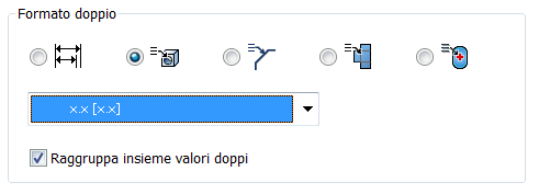

Formato unito per le note foro doppie
È disponibile una nuova opzione Raggruppa insieme valori doppi per supportare il posizionamento adiacente di quote doppie all'interno di note foro. L'opzione è disponibile nell'Editor stili e norme Stile quota scheda Unità alternative ed è selezionata per default.
L'immagine seguente mostra due formati attualmente disponibili per le note foro con quote doppie. L'opzione Raggruppa insieme valori doppi è selezionata per la nota foro nella parte superiore e deselezionata per la nota foro nella parte inferiore.
