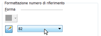

Numeri di riferimento personalizzati negli stili numeri di riferimento
È possibile utilizzare un simbolo di schizzo come forma di numero di riferimento di default in uno stile numero di riferimento. Nello stile numero di riferimento, attivare il pulsante Simbolo definito dall'utente e selezionare un simbolo dall'elenco.
Suggerimento: Per rendere disponibili le forme numero di riferimento personalizzato in tutti i disegni all'interno di un progetto, è possibile aggiungere i simboli di schizzo che definiscono i numeri di riferimento personalizzati in relazione alla libreria centralizzata di simboli di schizzo.
