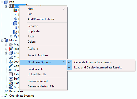

L'elemento della struttura Analisi contiene una raccolta di elementi di struttura di livello secondario, come riportato nelle figure seguenti:
Fare clic con il pulsante destro del mouse su Analisi. Sono disponibili le seguenti opzioni:
- Nuovo:
- Sottocaso
- Orientamento materiale
- Modifica
- Aggiungi/Rimuovi entità
- Rinomina (modifica il nome dell'analisi)
- Duplica
- Incolla
- Elimina (Elimina l'analisi))
- Attivazione
- Risolvi in Nastran
- Opzioni non lineari:
- Genera risultati intermedi: quando questa opzione è selezionata, il risolutore genera file .FNO per ciascun incremento che può essere caricato durante l'esecuzione dell'analisi. Al termine dell'analisi, tali file .FNO intermedi vengono compilati in un unico file.
- Carica e visualizza risultati intermedi: questa opzione funziona in combinazione con Genera risultati intermedi ed è quindi disponibile solo quando tale opzione è selezionata. I risultati incrementali vengono caricati automaticamente nella struttura in Sottocasi e possono essere visualizzati fino alla risoluzione dell'incremento successivo, come illustrato nell'esempio seguente.
- Carica risultati
- Scarica risultati
- Genera rapporto
- Genera file Nastran
