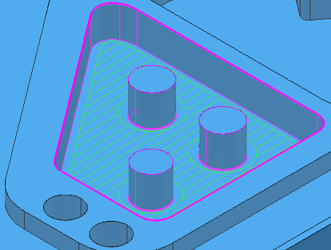

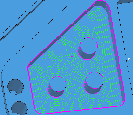

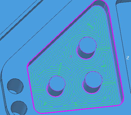

Stile piano — Selezionare lo stile passate parallele o offset da usare per rimuovere il materiale.
Selezionare uno stile tra i seguenti:
Questo produce un percorso utensile che:
tuttavia, aumenta il numero di alzate.
