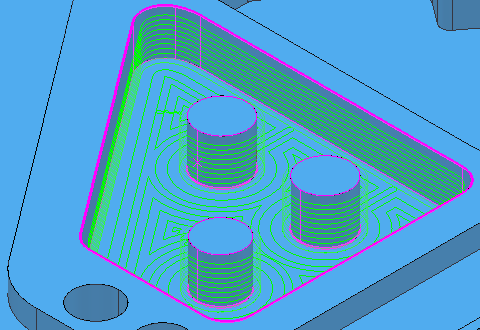

Usare la strategia Finitura feature per eseguire passate di finitura o semi-finitura sulle pareti e sui piani delle feature tasca e sporgenza.
Esistono diverse pagine associate alla strategia Finitura feature:
- Finitura feature — La pagina principale usata per specificare un percorso utensile di finitura della feature.
- Passate parallele — Impostazioni per definire uno stile di finitura a passate parallele. Questa pagina è disponibile quando si seleziona uno Stile Passate parallele sulla pagina principale.
- Offset — Impostazioni per definire gli stili di finitura offset. Questa pagina è disponibile quando si seleziona uno Stile Offset modello o Offset tutto sulla pagina principale.
- Distanze di taglio pareti — Impostazioni per controllare più passate intorno alle pareti delle feature.
- Passo di taglio — Impostazioni per definire la finitura di ripresa in linea. Riduce al minimo il terrazzamento quando si creano percorsi utensile di finitura con un grosso passo in Z. È disponibile quando si seleziona un Passo in Z Automatico.
- Rimuovi segmenti non sicuri — Impostazioni per rimuovere piccoli segmenti del percorso utensile.
Alta velocità — Impostazioni per gestire le opzioni di ammorbidimento per evitare cambi bruschi nella direzione dell'utensile quando si sta lavorando ad alta velocità. Questa pagina è disponibile solo per stili offset.
- Ordina — Impostazioni per controllare l'ordine di lavorazione.
- Entrata— Impostazioni per controllare come l'utensile entra nel percorso.
- Verifica automatica — Impostazione per verificare automaticamente i percorsi utensile quando vengono creati.
Le pagine rimanenti sono le pagine strategie percorso utensile comuni.
