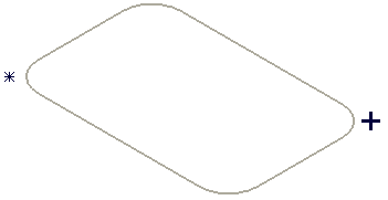

Attiva/disattiva linea continua/singola — Fare clic su questa opzione per passare dalla creazione di una linea continua
alla creazione di linee singole
Angoli di raccordo — Quando l'opzione è selezionata, consente di creare un rettangolo con angoli raccordati.
Quando l'opzione è deselezionata, viene creato un rettangolo con angoli retti.
Raggio — Raggio dei raccordi. Questa opzione è disponibile solo quando è selezionato Angoli di raccordo.
Fine — Fare clic per accettare le modifiche e chiudere la barra degli strumenti.
